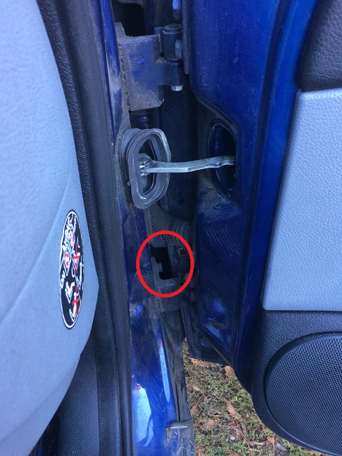

Eine der dreckigsten Dreckecken am 406 ist m.E. das Innere der A Säule unten. Bild anbei,
durch eingekreiste Öffnung am unteren Türscharnier und nur mit einer sehr langen Pinzette
(oder anderem minimal-invasiven Besteck) zu erreichen.
Es findet sich unten im Inneren der A Säule ein Drecknest aus verrottendem Laub, Tannennadeln, "Klärschlamm"
und allem was sich aus dem Wasserkasten unter der Windschutzscheibe so ansammelt.
Ich kann mir gut denken dass dies eine Ursache für "Rost am Schweller" ist.

Konga hat geschrieben:
Di 24.09.19 16:49
oder ab und zu mal die radhausschalen entfernen, dann kann man da mit warmem wasser und einem pinsel wunderbar die angetrockneten reste entfernen.
diese "dreckigen drecksecken" hat nicht nur der 406, das betrifft viele Fahrzeuge, diese radhausschalen sind einerseits ein segen, aber an besagter stelle kann der rotz der da mal reinkommt nicht mehr heraus ohne hardwareeingriff.
