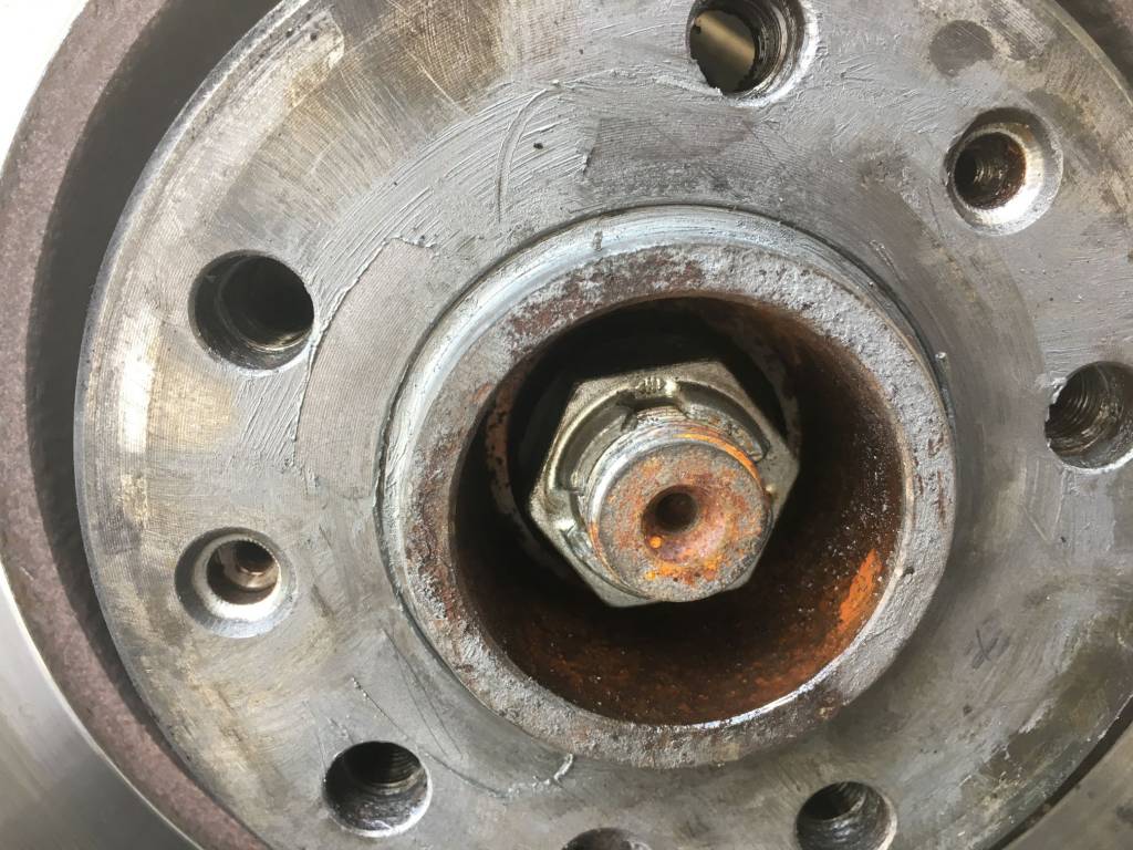

Moin zusammen,
ich wollte Gestern bei meinem 308 SW GT Line (Puretech 130) die originalen Bremsscheiben gegen Sportscheiben von Zimmermann tauschen. Sollte ja keine große Sache sein, alles klappte auch wunderbar bis zu dem Zeitpunkt wo ich die alte, originale Bremsscheibe runtermachen wollte. Nachdem ich die beiden Sicherungsschrauben entfernt habe, hat sich die Scheibe keinen Millimeter bewegt. Auch durch Einwirkung mit Gummihammer war da nichts zu machen. In den letzten 2 Wochen hab ich bei unserem 2008 die Bremsen vorne und hinten neu gemacht inkl. Scheiben, alles kein Problem. So ging ich auch davon aus dass das beim 308 SW nicht das Thema sein wird.
Kann es sein dass die originale Scheibe durch die zentrale Mutter auf der Radnabe gehalten wird ? Normalerweise nicht, wozu wären dann die 2 Sicherungsschrauben notwendig ?

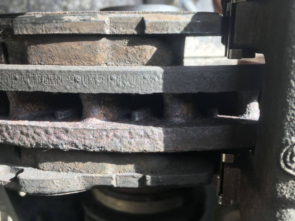

Hat da schon mal jemand angelegt von Euch ? Gibts da einen Kniff oder hab ich da was übersehen ? Auf der Packung der Zimmermann Scheiben steht die originale Peugeot Teilenummer drauf, die Nummer ist auch auf der Scheibe eingraviert die ich verbaut habe. Das sollte also zusammenpassen.

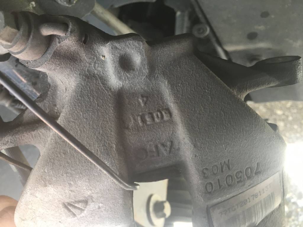

Was ist das überhaupt für ein Bremsenhersteller -> AFC ? Hab ich noch nie gesehen und auch nix in Google gefunden. Das Logo ist auch auf den Bremsbelägen aufgedruckt.
Hat jemand ne Idee oder einen Vorschlag wie ich die Scheiben runterbekomme ?

Nein diese dicke schraube hält nur die Antriebswelle. Diese 2 kleinen Schrauben halten die Scheibe, bez klemmt diese ja. Jetzt gibt's genau einen Trick um die los zu bekommen, und zwar nimmst dir den dicksten Metall Hammer und haust da volles meet mehrfach drauf bis sie kommt. Nach der Prozedur ist sie natürlich vorzugsweise nicht mehr zu verwenden :D

Naja, egal - vmtl. sind Deine alten Scheiben festgerostet. Da würde ich erst mal versuchen, Scherkräfte einzubringen.
Radschrauben eindrehen und an der Scheibe nen Schraubendreher in stabil reinstecken. Über die Schrauben mit ner Stange das Konstrukt am Boden verkeilen und mit nem Hammer (oder nem Rohr) die Scheibe etwas drehen. Das wird natürlich nur nen mm weit gehen, dann liegt die Scheibe an den Bolzen an. Aber es sollte genügen, den Gammel zu brechen.
Schrauben raus und versuchen, weiter zu drehen - oder gleich mit dem Hammer von hinten gegenhauen - aber schön am Umfang entlang, sonst verkeilt sich die Scheibe womöglich.

Ihr meint die ist so festgegammelt obwohl das Auto nur knapp 2 Jahre alt ist ? Alle Schrauben gingen wunderbar einfach raus, sahen noch aus wie neu. Da hab ich nicht erwartet dass die Scheibe so fest hält als wäre sie angeschweißt. Hab mich nicht getraut da mit Gewalt dagegen zu schlagen, musste ja noch nach Hause fahren und das wäre mit Gewalt und kaputtem Teil/Bremse dann schlecht gegangen.

Mal richtig ´gegenwirken´ dann geht die runter.
Wobei lieber nicht, denn nachher wünschst du dir die originalen Scheiben wieder drauf zuhaben.
Die Bezeichnung ´Sport´ ist ein Witz.

ich habe bei meinem Vorgängerwagen (war ein KIA) auch die Bremsscheiben hinten gewechselt. Nachdem ich davon ausging, dass die Scheiben einfach herunter zu bekommen sein müssten, und das dann nicht ging, habe ich auch erstmal einen Kollegen anrufen müssen. Der gab mir dann auch den Tipp, mal mit einem vernünftigen Hammer von hinten (also innen) gegen die Scheibe zu Klopfen. Und siehe da, das hat geholfen. Da die Scheiben eh verschlissen waren hatte ich dabei auch nur ein minimal mulmiges Gefühl.

OK Danke, dann werd ich mich nochmal ranwagen und versuchen die Dinger loszubekommen.
Ich war mir nachdem ich ja mit Gummihammer mehrmals geschlagen habe dann nicht mehr sicher ob die noch wie geschraubt sind und ich klopfen kann was ich will aber die werden sich nicht bewegen. Aber wenn die runtergehen müssen, dann weiß ich ja jetzt dass ich am richtigen Weg war/bin.

Nehme einen Kunststoffhammer, mit Gummi hat man kein "Impact" , von hinten rundum klopfen.

Die letzten 40 Jahre immer bei Bedarf ein Kupferfäustel (4kg) verwendet(stumpfe Kraft). Genügend "BUMMS" und keine Riefen... Viell. etwas Entroster in die Ritzen und dahinter sprühen.

So, habs am Samstag doch geschafft. Saßen ziemlich fest, da musste ich einiges und feste drankloppen bis die runter waren aber nun sind sie gewechselt. Danke für die Hilfe und Tipps :-)
