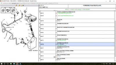

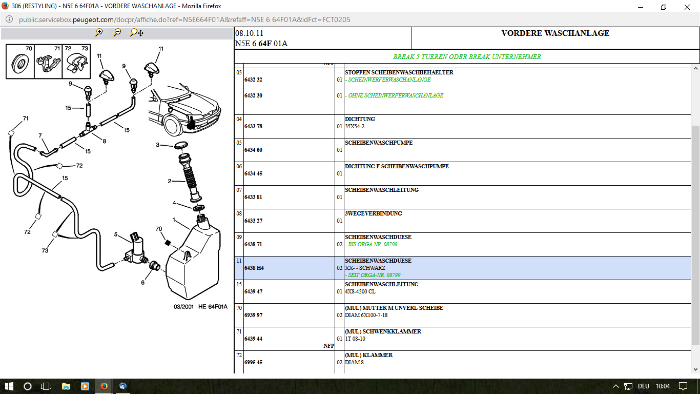

mit den fächerdüsen hatten wir es schon mal, leider ergibt die forumssuche nichts, dafür jedoch die große maschine die einige für einen riesengockel halten:
http://www.peugeotforum.de/forum/viewto ... 1&t=102764
http://www.peugeotforum.de/forum/viewto ... _picture=1
das die leute bei peugeot da keinen schimmer von haben ist klar - so ein auto ist einfach zu alt für die, die wollen lieber neue autos unters volk jubeln.
aber selbst in der servicebox werden 2 arten von düsen gelistet:
im großen und ganzen ist ein 306 kein hexenwerk, man kann schon einiges selber erledigen, die tu motoren gelten sogar als recht robust. wenn du dich langsam an die materie herantastest macht es später richtig spaß daran zu basteln.
