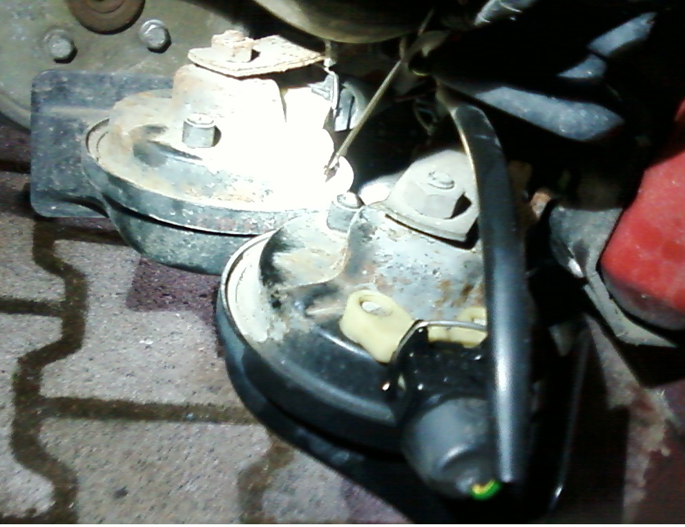

ich habe mal eine Frage und hoffe das mir jemand helfen kann.
Ich habe mir vor 2 Tagen nen Peugeot 106 XS Bj. 95 mit 76 tkm für 250 € gekauft.
Jetzt habe ich entdeckt das dieser 2 Hupen hat, es funktioniert aber nur eine. An meinem 106 XN den ich schon 12 Jahre fahre habe ich nur eine Hupe, deswegen jetzt meine Frage:
Hat der XS eine doppelte Hupe wo in meinem Fall eine defekt sein könnte? Ist die zweite Hupe vllt für eine Alarmanlage/Wegfahrsperre als Signal gedacht oder oder oder.
Ich weis das die Frage doof klingt, aber ich versteh es nicht.
Danke schonmal !

soweit ich weiß gibts nur eine.
Hast du mal ein Bild?
Mfg Rostiger

von Wätzgen » So 31.05.15 20:04
Hier ist das Bild
- Für mich sieht das alles original aus (Halterung, Kabelbaum)

von Rostigernagel » So 31.05.15 22:01
Nabend,
Interessant, ist die andere auch angesteckt?
Falls nicht tippe ich auf Faulheit vom Vorbesitzer, der sich den Ausbau der alten gespart hat
Nach Sirene einer Alarmanlage sieht das eig. nicht aus.
Sieht aber wirklich Orig. aus.
Ich kenne das so aber nicht, wobei ich natürlich nicht alles weiß.
Mfg Rostiger

von Wätzgen » So 31.05.15 22:34
Ja, ist auch angeschlossen. An dem Auto ist absolut nix gebastelt, der vorbesitzer ist 86 ich glaube der hat dazu keine lust mehr gehabt :-) ich habs halt auch noch net gesehen, halterung sieht auch original aus.
