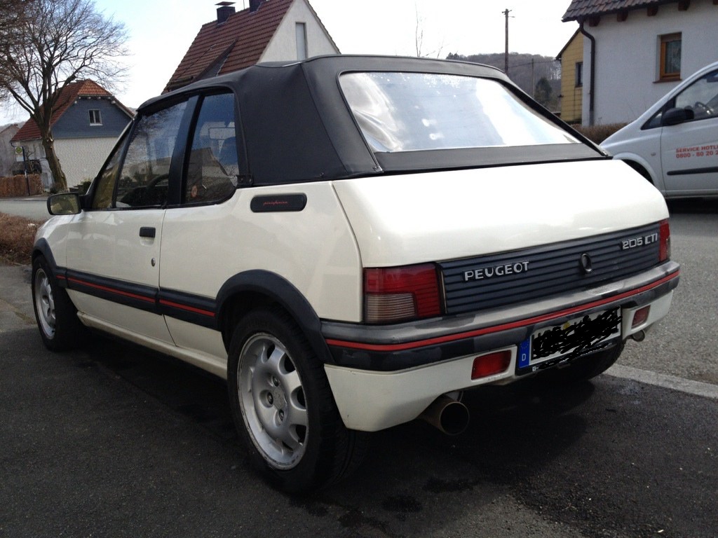

Hallo Forumsgemeinde,
bin neu hier und habe mal ein paar Fragen.
Ich habe gestern einen 205 CTI zum Leben erweckt, der ca. 13 Jahre abgemeldet in der Garage gestanden hat. Nach dem überbrücken ist die alte Kiste auch sofort angesprungen. Was mir aber aufgefallen ist, wenn der Motor so ca. auf 85 Grad ist, dann fängt er echt blau an zu rauchen. Sind das die Ventilschaftdichtungen oder vielleicht doch die Kopfdichtung ? Oder können die Kolbenringe verschlissen sein ? KM Stand sind ca. 110000. Spiele mit dem Gedanken das Auto zu behalten, die Substanz ist echt super. Kein Rost o.ä. Ansonsten wenn ihr sagt lohnt nicht, dann werde ich ihn wahrscheinlich verscherbeln...

Nach der Standzeit würde ich alle Dichtungen überholen, den Steuerriemen wechseln, den Tank und das Kraftstoffsystem spülen und die Bremsflüssigkeit raushauen.
Wird bei dir an den Schaftdichtungen liegen, kein Wunder bei der Standzeit.
Wenn die Substanz gut ist lohnt es sich.
Habe für den Jens einen GTI aufgebaut, der ähnlich lange stand :D

Ich besorge mir die rote Nummer von unserem Peugeot Händler und fahre da mal hin und lass da mal einen drüber gucken. Das Cabrio würde ich schon ganz gerne behalten... Hab festgestellt das Teil geht wie die Hölle :D Hätte nie gedacht das dieser Kleinwagen soviel Dampf hat...Übrigens bei uns auf dem Land kann man mal eine Probefahrt Richtung Feld mal so machen :lach:
Also vorab mal zu den ersten technischen Daten : Erstzulassung 7/92, Öldruck baut er auf bis um die 6 bar, Leerlauf um die 900 Upm, läuft sehr ruhig, verliert übrigens auch keinen Tropfen Öl.
Verdeck ist nicht rissig, Heckscheibe ist etwas blass, aber auch nicht rissig, aufgefallen ist mir das die Fensterdichtungen an der Tür etwas geschrumpft sind... gut gefallen mir einfach die Teilledersitze, die sind übrigens auch nicht auf oder eingerissen. Der Remus macht nen höllen Lärm, ist Geschmackssache. In der Garage habe ich noch nen neuen Satz 15" Speedline Felgen gefunden ohne jeglichen Kratzer...Motorhaube ist leider total verkratzt, da ist wohl immer ne Katze drauf rum gelaufen...Tatzenabdrücke ohne Ende :heul: Also gegoogelt habe ich mal. Ersatzteile scheint es ja noch zu geben, vielleicht nicht alles wie diese Fensterdichtungen, aber da könnte man bestimmt ne Alternative finden. Also ich denke das 205 Fieber hat mich erwischt. Ich werde alles dafür tun, dieses Cabrio wieder zurück auf die Straße zu bringen !
