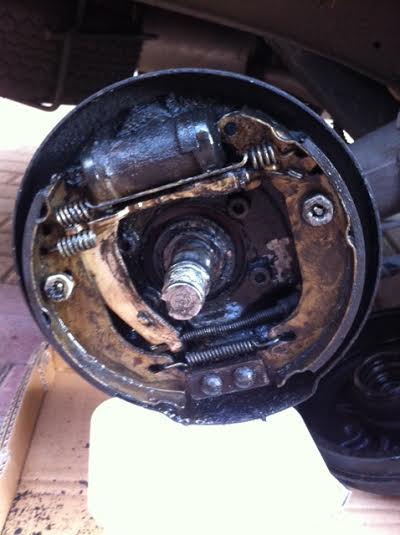

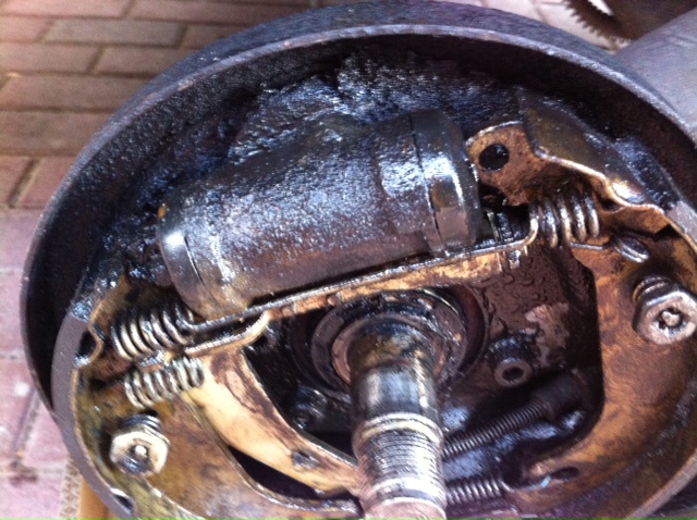

seit ein paar Tagen funktioniert meine Handbremse nicht mehr richtig. Also wollte ein Freund mir das ganze nachstellen. Jetzt viel ihm auf das die Kabel unterschiedlich lang sind. Sprich beim anziehen der Mutter zog sich das ganze schräg an. Er meinte das könne nicht sein und baute mir die Bremstrommel auseinander um zu schauen was da los ist. Jetzt bin ich fast umgefallen denn beim ausbauen lief uns auch schon Bremsflüssigkeit entgegen. :heul:
Nach einer halben Stunde rum doktorn war das ganze dann zerlegt und sah so aus wie auf den Bildern. Das ist doch aber nicht normal oder das alles so voll geschmiert ist? Kann es sein dass das Ding oben defekt ist denn nur eine Bremsbacke läßt sich daran befestigen?
Habt ihr Tipps für mich was ich da bräuchte das es wieder funktioniert? Vielen Dank schon einmal aber der Freund und ich haben zusammen weniger wissen als ein Azubi im ersten Lehrjahr :floet: :D

Ist es denn normal das es da so aussieht? Wie nennt man denn das Teil? Radbremszylinder?Da läuft jedenfalls die Bremsflüssigkeit raus

Ja das sind die Radbremszylinder. So wie das auf dem Bildern aussieht brauchst du neue Backen und Zylinder. Aber wenn ich das noch nie gemacht habt dann bitte ab in die Werkstatt damit

Danke für die Antwort. Wenn ihr alle dasselbe schreibt werde ich mal meinen Vater fragen der hat das schon öfters gemacht. Bremsibacken brauche ich neue weil die verschmiert sind oder? Denn die Stärke sieht ok aus.

Monä hat geschrieben:Danke für die Antwort. Wenn ihr alle dasselbe schreibt werde ich mal meinen Vater fragen der hat das schon öfters gemacht. Bremsibacken brauche ich neue weil die verschmiert sind oder? Denn die Stärke sieht ok aus.
Dennoch danke für die Hilfe.
was da drin ist, kannst du alles in die tonne treten...
die vbeläge saugen die bremssuppe auf - unbrauchbar.
die metallteile werden von der selben suppe angefressen und rosten.
die tragplatte genauso.
ich würde zu so einer Lösung greifen:
alles vormontiert und auch für begabte laien problemlos einzubauen.
ausserdem preisgünstiger als alles einzeln zu beschaffen.
ich verkaufe diese sätze z.b. zwischen 88 und 105 euro.
aber trotzdem sollte da jemand dran, der wenisgtens rudimentär ahnung davon hat.
und ja - die bremsseile sind unterschiedlich lang, immer. bewegt sich grob im bereich von 3-7 cm
