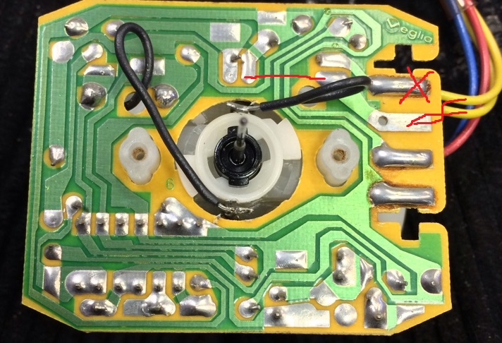

![Bild](http://tapatalk.imageshack.com/v2/14/09/22/3373efce1b53d85040763b0d90806f8c.jpg)
so sieht meine drehzalmesser platine aus. Hab da zwar auch ein bild gefunden wo zwei brücken eingelötet wurden aber bei meinen ist die eine brücke orginal drin

Ich habe gestern noch nach einem Bild gesucht, dann hätte ich das direkt eingezeichnet.
Ist aus dem Kopf, aber wenn ich mich recht erinnere ist zwischen 112 und dem ersten Land ein Widerstand und links oben (auf deinem Bild) ein Kondensator.
Klassisches RC-Glied eben.
Du kannst, um ganz auf Nummer sicher zu gehen, auch den Kondensator überbrücken, einen Widerstand von ~1kOhm (anstelle des verbauten) einlöten und zwischen 112 und Masse eine Z-Diode 12V verpolt einlöten.
Damit verhinderst du wirkungsvoll jede Störeinstrahlung auf das IC.
Aber ... imho nicht nötig - hatte noch keinen Ausfall des DZM, die Technik scheint sehr robust zu sein, ist ja auch aus den 80ern ;-)
