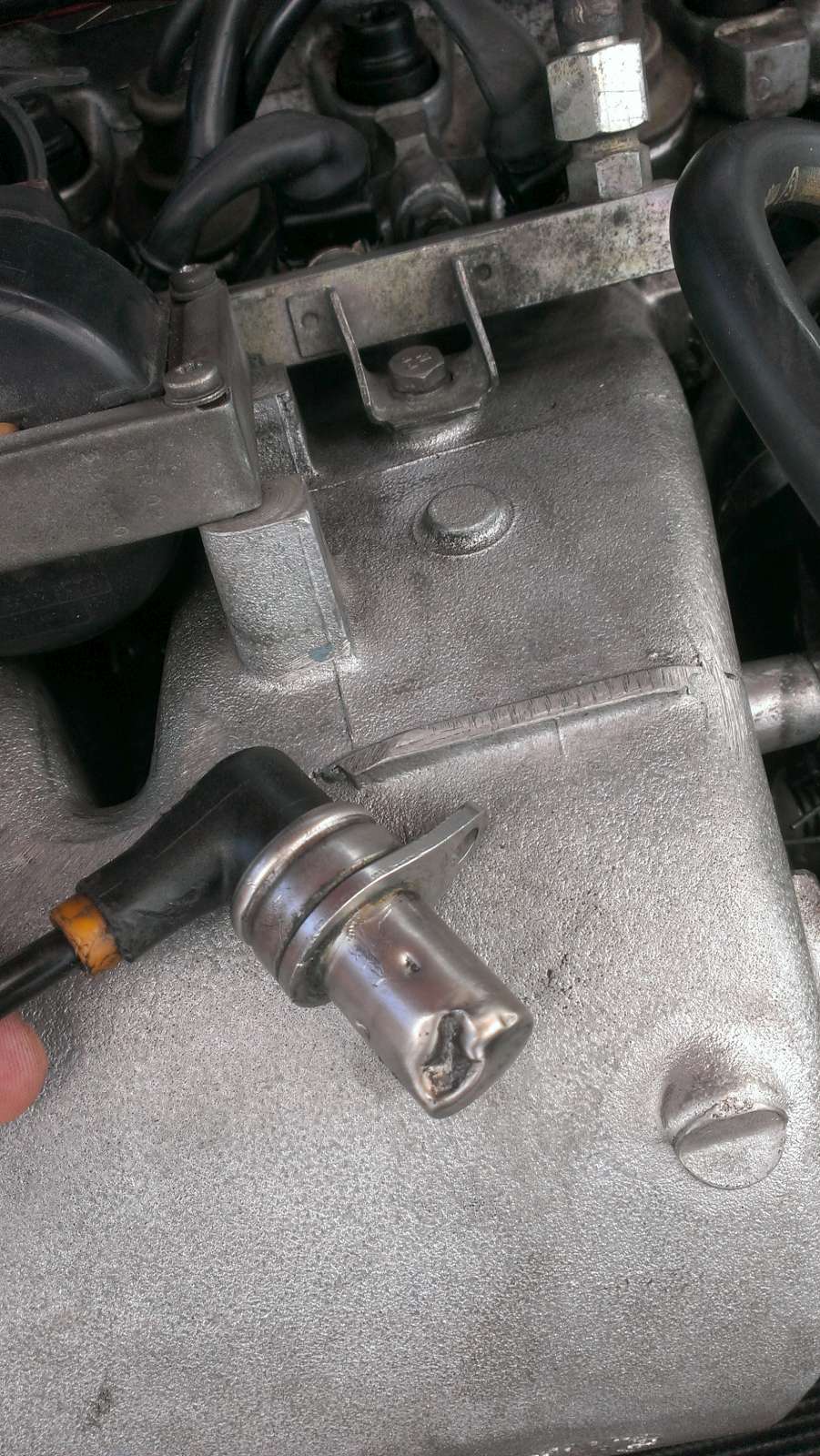

Wenn der Geber zertrümmert ist müßtest du zwangsweise am Zahnkranz des Schwungrades auch entsprechende Spuren finden.
Da gibt es 2, den feinen Zahnkranz für den Anlasser und den Groben für den Geber.
Macht der Anlasser irgendwelche Probleme?

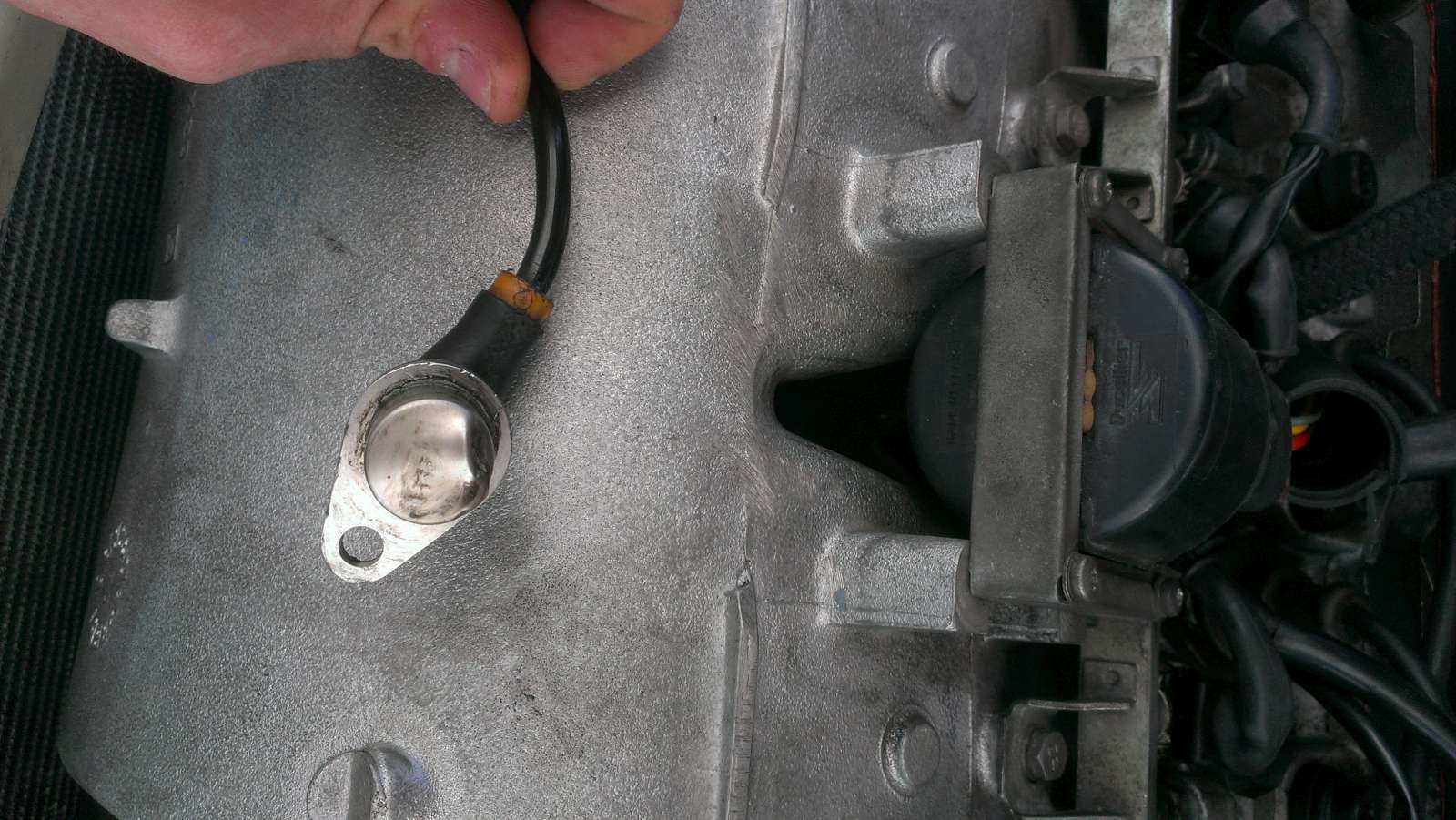

Hier die Bilder vom OT-Geber.
Zum Anlasser: Soweit ich das bis jetzt sagen kann, funktioniert der. Also er dreht sauber durch...

Dreh doch mal vorsichtig die Kurbelwelle durch und schau dir das komplette Schwungrad an. Vielleicht steckt irgendwo noch etwas zwischen den Zähnen.
Oder bau nen neuen Geber ein und dreh vorsichtig durch ...

Irgendwas muss den Geber ja deformiert haben. Haste mal geschaut, ob alle Bezugsmarken okay sind?

Kris hat geschrieben:Irgendwas muss den Geber ja deformiert haben. Haste mal geschaut, ob alle Bezugsmarken okay sind?
Ja, habe heute das Getriebe nochmals aufgemacht und alles überprüft. Nachdem an den Zähnen nur minimale Schleifspuren zu sehen sind, die von dem deformierten Geber zu stammen scheinen, sonst aber keine größeren Schäden festzustellen sind, vermute ich, dass es irgend eine Schraube oder dergleichen gewesen sein muss, die im Getriebe umherflog. Gefunden hab ich die allerdings nicht. :gruebel:

Tim.205 hat geschrieben:Hier die Bilder vom OT-Geber.
für mich sieht das aus, als wäre da ein fremdkörper dran vorbeigehauen worden.
die befestigungsplatte des gebers sieht auch verbogen aus, also muss da was böse von unten gedrückt haben:-)
hast du denn das abschirmblech unten am getriebe dran?
