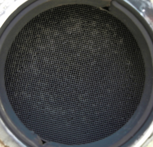

Mein 3Liter Coupe hatte die ganze Zeit die Fehlermeldung "Anomalie Abgasreinigung". Wie man das so macht, hab ich ihn auslesen lassen & die Lambdasonden messen lassen. Dabei haben wir festgestellen müssen, dass der Fehler besteht, seitdem der Wagen aus dem Werk kam kontinuierlich aufgetreten ist. BJ.2003, erster identischer Fehler Ende 2003, ab dann vereinzelt 23mal bis zum letzten auslesen. Der Fehler wurde mal von Peugeot professionell gelöscht, mal mit einem Tester...
Wie es zu erwarten war, kam der Fehler auch nach etwa 100km wieder. Hab mich dann damit abgefunden, dass er da ist & nichts kaputt macht. Soweit die Annahme.

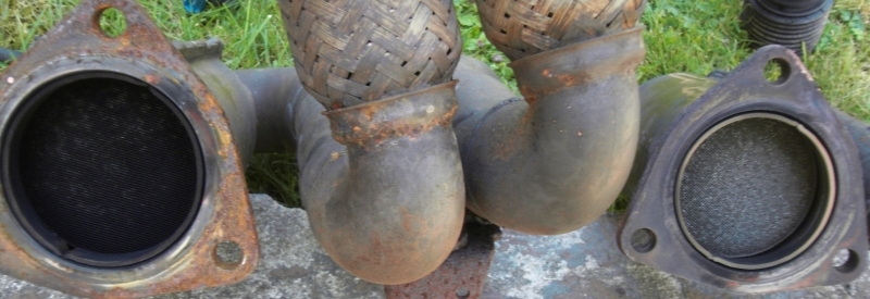

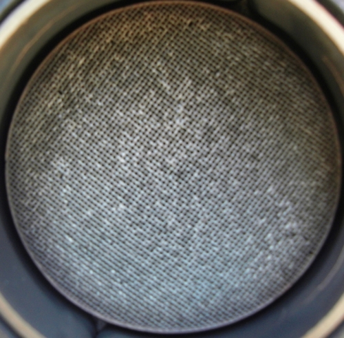

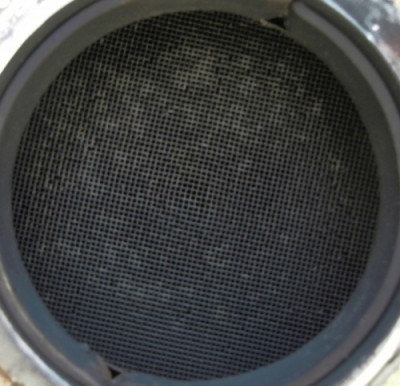

Jetzt, nachdem mir sämtliche Flexrohre weggefault sind & ich alle Kats draußen hab, ist mir aufgefallen, dass der Vorkat der hinteren Zylinderbank irgendwie ziehmlich sehr hell ist, aber nicht zerbröckelt oder verdreckt. Also auf den 22tkm die ich ihn schon hab, hat er kein Wasser oder Öl gebraucht & ist auch nach außen hin dicht. Die Lambdawerte werden ja vor & hinter den Vorkats gemessen.
Kann so n Kat termisch überlasten ? Oder ists ne Fehlproduktion, da er ja schon immer den Fehler hat.
Hat jemand ne andere Vermutung oder gar den selben Fehler ?
