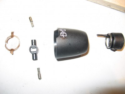

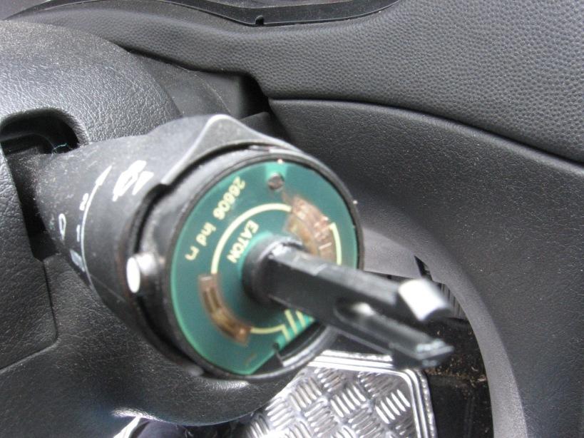

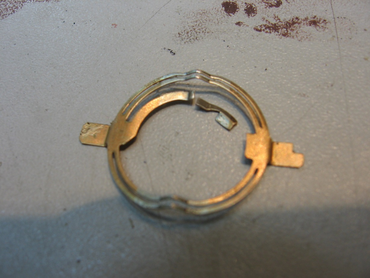

Ich versuche mal aus den geschilderten Berichten und meiner Bastelstunde mal eine kleine Anleitung zusammenzustellen. Das Problem mit der BC-Betätigung scheint ja doch mehrere Fahrer zu interessieren. Bitte die Bilder von unten nach oben betrachten.
-  Bild 3: Wem die Sperrklinken davon gefolgen sind braucht sich keine Sorgen machen. Die Teile wieder in den Bolzenstecken und mit der langen Spitzzange zusammendrücken. Aber vorsichtig und mit G´fuhl, die Sperrklinken nur in Position halten zum einfädeln in die Drehkappe.
-  Bild 2: Hier sind alle Bauteil mal dargestellt
-  Bild 1: Nachdem die Kappe mit einem kleinen Schraubendreher oder Messer vorsichtig von beiden Seiten herausgehebelt wurde, kommt ein kleiner Spreitzbolzen zum Vorschein. Diesen mit einer Spitzzange zusammendrücken und die Drehkappe vorsichtig vom Hebel ziehen.
 Achtung: jetzt könnten die Sperrklinken fliegen gehen!!!

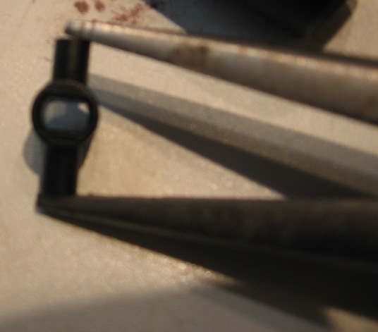

-  Bild 6:
 So, hier brauche ich nochmal Eure Hilfe. So wie es aussieht, gehört nach der Bruchstelle und der Einbaulage das abgebrochene Teil dort hin.
 Kann das jemand bestätigen?

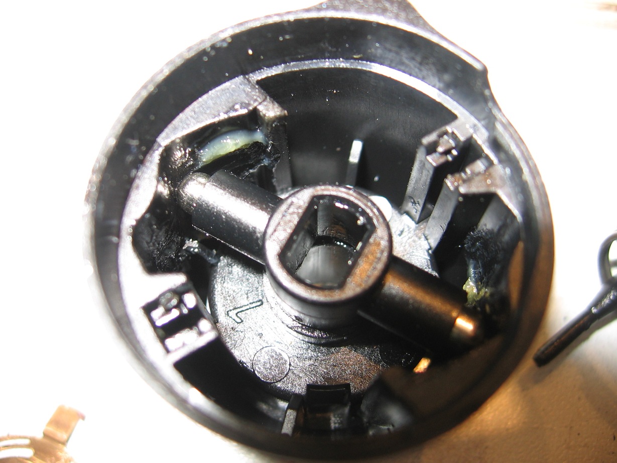

-  Bild 5:
 Jemand hatte gefragt, wie der Ring in Position gehalten wird. In der Kappe sind kleine Aussparungen und sokleine Haltenasen. Der Ring hat an einer Seite an einer Lasche so eine kleine Ecke drin, diese muß in die Seite wo auch die Ecke in der Kappe ist. Im Bild hier rechts zu sehen. Vorsichtig mit einer Pinzette die beiden Laschen unter die Haltenasen fädeln.

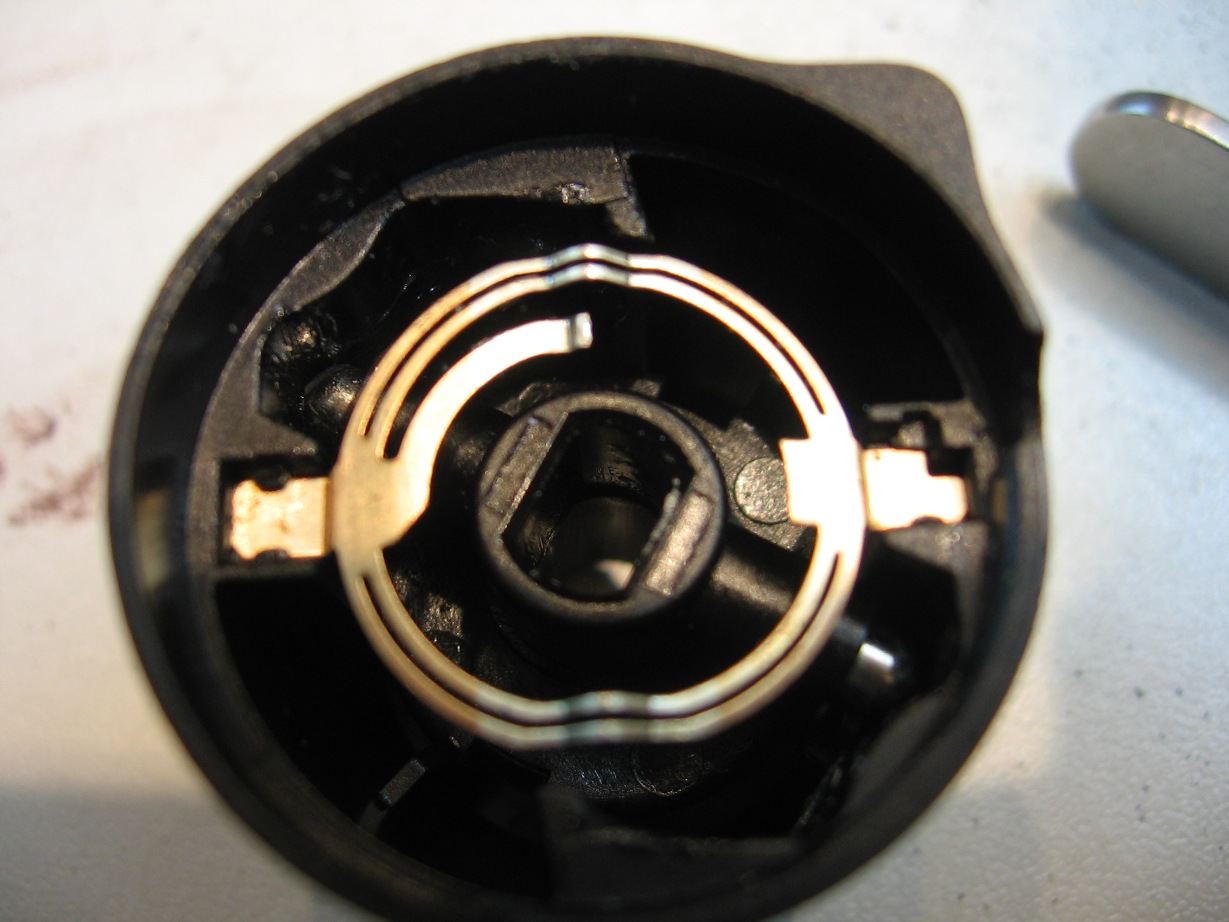

-  Bild 4:
 Einbau der Sperrklinken in der Drehkappe. Der Bolzen sollte ein Gleichteil sein und von beiden Seiten aus passen, also es ist egal, wie rum man ihn einbaut.
