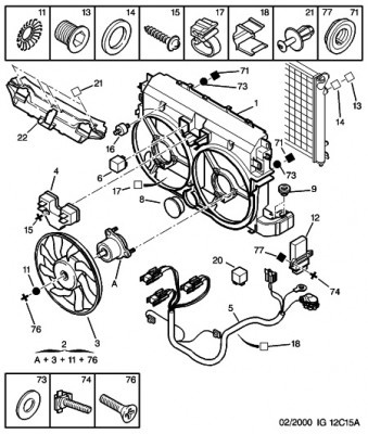

Re: Motorlüfter läuft ständig
Beitrag von 406 D » Sa 19.03.11 18:03
moin,
1,8 liter baujahr 95, hast du eine klimaanlage drin?
wenn er keine klimaanlage hat, es gibt auch lüfter mit nur einem ventilator.
hier mal ein bild von der version mit 2 ventilatoren:
die angesprochenen relais sind hinter der nr. 4, dafür die maske nr 22 abnehmen.
prüf auch mal den kabelstrang nr. 5, besonders die masseanschlüsse richtung karosserie unterhalb der batterie.
andreas
