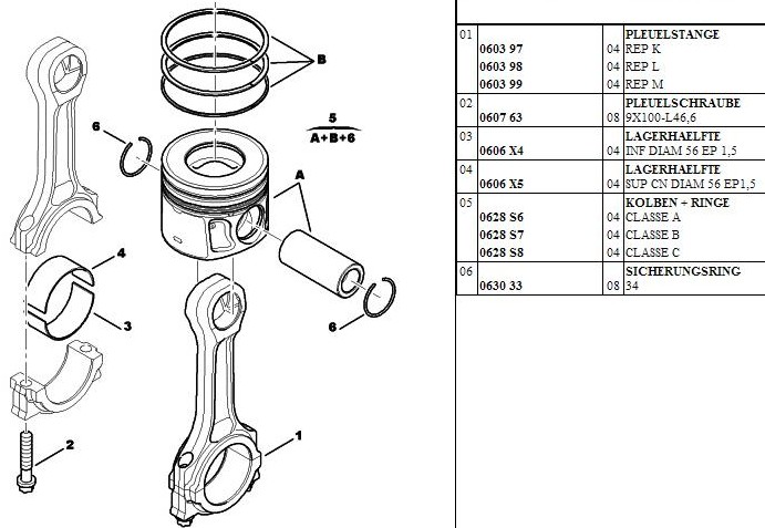

			hallo
hier sind doch bestimmt welche die bei peugeot arbeiten
kann mir mal einer die teile nummer posten für kolben 2.2 hdi  boxer 250L  88kw  YF3YABMFA11054432
es gibt 3 größen am besten alle 3 teilenummern bitte mir mal hier posten, dann wissen es alle die es brauchen
danke sehr!!!
gruß
thomas

								von Martin » Sa 18.12.10 15:20
			atomic hat geschrieben:
Gruß Martin

								von atomic » Sa 18.12.10 15:28
			jo man  das nenne ich prompt!!!!!!!!!!!!

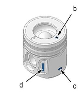

sag mal stehen da auch die durchmesser der versch. größen??
oder steht auf dem kolbenboden a , b oder c eingestanzt drauf?
many thx

								von Martin » Sa 18.12.10 16:08
- Kolbenmaß.JPG (10.26 KiB) 1100 mal betrachtet
many thx
- Markierung.JPG (13.49 KiB) 1100 mal betrachtet
"b" : Markierung der Kolbenklassen (A, B oder C)
Gruß Martin
