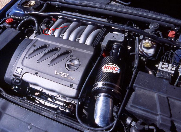

Am meisten ärgerd mich halt irgendwie, dass ja eingentlich alles soweit ok war. Aber eben nicht ganz und durch die Erneuerungen vieles jetzt Defekte hat. Das Auto finde ich nach wie vor Hammer geil !!Ich werd auch auf gar keinen Fall aufgeben und die Fehler so fahren, weil sie ja (nicht schlimm) sind. Und wenn ich die Ansaugbrücke draufschweissen muss :engel: !! Das Auto läuft in 3 Wochen wie eine 1. !! :D.
Ich glaube aber das ich mich tatsächlich in der Gew.größe geirrt habe, du hast recth es ist M6 :gruebel: na ja mal sehen.weiß es jetzt auch nicht mehr genau..
Muss nochmal kurz revue passieren lassen :) Sorry

Auf jeden Fall geht die Schraube in die Verteilerbrücke und somit wäre eine Fehlbohrung mit HeliCoil nicht tödlich.
