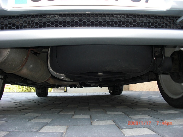

Beitrag von RS2000 » So 18.04.10 14:24
@ Daniz
hier das Foto vom Tank...
weitere Bilder in meiner neuen Galerie (Peugeot 106 II Gasanlage)

Wie ist bei Dir der Verbrauch mit Gas, im Verhältnis zu dem mit Benzin?
Der Gasumbau lohnt sich ja nur für Vielfahrer, und gerade für die ist es nervig, wenn man alle 2-3 Tage tanken muß.

RS2000
Beiträge: 61
Registriert: Fr 21.12.07 14:59
Postleitzahl: 66111
Wohnort: Saarbrücken
Re: 106 II Sport auf Gas umgebaut
Beitrag von RS2000 » So 18.04.10 22:27
wegen dem verbrauch hab ich am anfang des threads schon geschrieben
ich fahre täglich 100km da lohnt sich das auf jeden fall für mich
(aber habe auch ne fahrgemeinschaft) .)
wenn du magst kann ich dir gerne per email meine gasverbrauchsrechnung schicken als excel tabelle
kann sie leider aus irgendeinem grund hier nicht anhängen
und bei einem 206 kann man denk ich einen wesentlich größeren tank reinmachen als bei mir :)
man kann auch den tank in kofferraum machen lassen da gehn dann noch viel größere rein
schreib mir einfach ne pn mit deiner email dann send ich dir die tabelle
